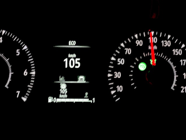

Und das mit "im Stand 2-3" ist dir erst jetzt aufgefallen?
Das mit der Differenz ist dir doch schon im Oktober aufgefallen.
Aber dass sich das selbst kalibriert, ist ja schonmal ne gute Aussage:)
Das mit der Differenz im Stand ist mir auch schon damals aufgefallen. Hab ich das nirgendwo erwähnt?
Das scheint wirklich ein elektronisches Problem zu sein, denn jetzt steht er wieder auf 2 km/h und zeigt entsprechend zu viel an. :rolleyes:

  • Digitaler und analoger Tacho nicht Deckungsgleich - Kombiinstrument wurde getauscht
